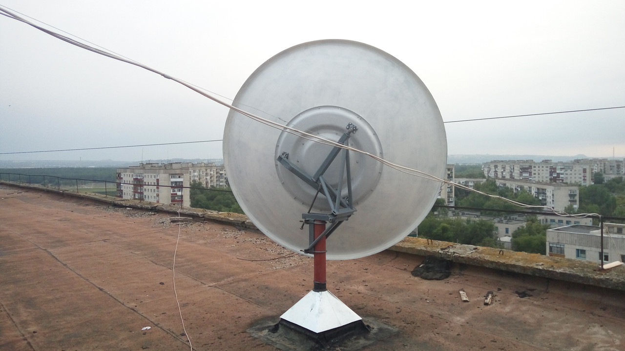

РЕБЯТА-А-А, вы не поверите! Я сам в это не могу поверить!
Я наконец то установил антенну :Yahoo!: , эти 3 года очень тяжело мне дались, когда я её приобрёл была зима, потом началось что-то типа революции, казалось так далеко и к нам не придёт , но уже ближе к лету началась реальная война. И уже было не до неё. Потом тяжелое время без работы и т.д. Но вот оно свершилось, Вы реально даже не представляете какая это эйфория. :good:
Сегодня после работы, плюнул и решился. К сожалению много фото не получилось, так как всё делали "вдвоём", хотя сам грузил на машину, сам подымал. Вдвоём снимали с машины только и поднесли к дому, ну и помог друг навесить на подзеркальник!
а вот результат
и вот все выходные я проведу на крыше наслаждаясь настройкой антенны :drinks:
